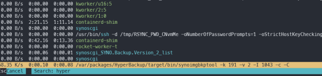

@Tommes Ich habe mir das eben einmal bei mir angeschaut. Ich habe aus einem bestehenden Backup eine Version manuell gelöscht und mir dabei die Prozesse angeschaut. In der Tat wird hier nochmals synoimgbkptool aufgerufen wie im Bild zu sehen ist.
Die Abbruchbedingung der Schleife im Script für Hyper Backup wartet somit nur darauf, dass das Backup abgeschlossen ist.
Bash:
/var/packages/HyperBackup/target/bin/dsmbackup --backup "188"
pid=$(ps aux | grep -v grep | grep -E "/var/packages/HyperBackup/target/bin/(img_backup|dsmbackup|synoimgbkptool|synolocalbkp|synonetbkp|updatebackup).+-k 188" | awk '{print $2}')
while ps -p $pid > /dev/null
do
    sleep 60
done
exit ${?}
Hier wird für den grep Befehl mit der OR Verknüpfung zwar auch nach synoimgbkptool gesucht aber die Schleife wird ja nach dem das Backup beendet ist verlassen.
Ich denke, wir bräuchten hier im Anschluss an das erfolgreich abgeschlossene Backup eine kurze Wartezeit plus eine Überprüfung, ob der Prozess von synoimgbkptool läuft und somit eine zusätzliche Schleife um zu warten bis der Prozess auch beendet ist.

@Tommes Bei mir verhält es sich bei meinen Tests aktuell ähnlich wie bei dir. Ich schaffe es nicht die PID vom folgenden Prozess für die Bereinigung abzufangen.
Aktuell bin ich also immer noch mit Debugging und Tests beschäftigt. Ich hoffe doch, dass ich den Knoten lösen kann und melde mich wieder, sobald ich brauchbares Material für euch habe.

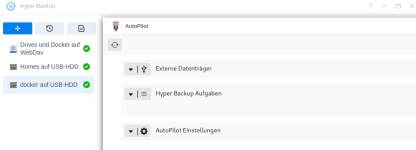

Hallo allerseits, habe soeben auch mal das schöne Tool ausprobiert. Seltsamerweise ist das Backup laut Tool erfolgreich fertig, aber im Hyperbackup auf "Failed to run Backup task". Auffällig war auch, dass es viel zu schnell ging. Quasi kurz nach Anstecken kam schon der Signalton und die Platte wurde wieder ausgeworfen. Habs dann auch nochmal ohne Auswerfen getestet, funktioniert leider auch nicht. Was mache ich falsch?

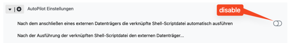

Wie ist denn der Status im DSM unter Hyper Backup selbst? Was ist dort für eine Information zu sehen?
Deaktiviere einmal den Schalter damit AutiPilot nicht automatisch startet:
Schließe die Festplatte an und warte bis sie unter DSM verfügbar ist.
Öffne Hyper Backup und überprüfe den Status der Aufgabe.
Führe den Befehl direkt auf der Kommandozeile aus und beobachte den Ablauf in Hyper Backup (DSM)
/var/packages/HyperBackup/target/bin/dsmbackup --backup "5"
Reaktionen: Tommes
bigbud
20. Apr 2013
Danke für die schnelle Antwort! Es funktioniert nun seit dem dritten Versuch einwandfrei. Das Einzige, was ich geändert habe, war die Auswerffunktion zu deaktivieren und beim dritten Versuch wieder zu aktivieren. Komisch...
