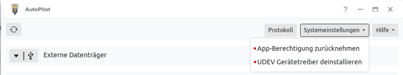

Guten Morgen @ceee
Während der Installation von AutoPilot wird durch den DSM selber ein neuer, gleichlautender Gruppenname AutoPilot erstellt. Zusätzlich wird ein neuer Benutzer, der ebenfalls den Namen AutoPilot trägt, den bereits bestehenden Gruppen synopkgs und system hinzugefügt. Die grad genannten Gruppen werden vom System angelegt und verwaltet, weshalb diese im DSM unter Systemsteuerung - Benutzer und Gruppe - im Reiter Gruppe nicht auftauchen. Es gibt darüber hinaus noch viele weitere Systemgruppen, die ebenfalls nicht unter dem grade erwähnten Punkt auftauchen. Von daher kannst du diese Gruppen, wenn überhaupt, nur über die Konsole, bestenfalls als root administrieren.
Nach der Installation befindet sich AutoPilot in einem Zustand, welche die Funktionsweise der App sehr stark eingeschränkt, da diese weder über Administratorrechte noch über Systemrechte, sprich root Rechte verfügt. Der DSM lässt es von Haus aus nicht zu, das sich eine 3rdParty App wie AutoPilot in die Gruppe der Administratoren eintragen lässt, geschweige denn solch einer App root Rechte zu erteilen. Aus diesem Grund muss das jeder Benutzer "zu Fuß" erledigen. Das geht entweder über den DSM Aufgabenplaner, wobei die ausgelöste Aufgabe als root ausgeführt werden muss, oder direkt über die Konsole als root. In beiden Fällen ist root das Mittel der Wahl, da nur dieser Benutzer über die nötigen Rechte verfügt, diese Dinge zu erledigen.
Warum der Benutzer AutoPilot unter Systemsteuerung - Benutzer und Gruppe - in der Gruppe der Administratoren nicht auftaucht, weiß wohl nur Synology. Du kannst den Benutzer AutoPilot aber auch wieder aus der Gruppe der Administratoren löschen, indem du der Anleitung folgst, die in AutoPilot unter dem Punkt Systemeinstellungen hinterlgt ist. Dort befindet sich auch eine Anleitung, wie du den UDEV-Treiber wieder deinstallieren kannst.
Ergänzend zu den erwähnten Ausführungen von @Monacum vielleicht noch ein Link für dich *klick*
Dein Hyper Backup Problem sollte mit AutoPilot 1.1-200 eigentlich behoben sein.
Aus den Release Notes: In einigen seltenen Situationen konnte es vorkommen, dass die ausgelöste Hyper Backup Aufgabe stecken blieb, wenn diese direkt nach dem Einhängen eines externen Datenträgers durch AutoPilot ausgelöst wurde und das Ziel noch nicht bereit war. Fehler wurde behoben.
Zu deinem Problem mit der "LED-Geschichte" kann ich aktuell nichts sagen, aber ich schaue mir das gleich mal an.

AutoPilot für externe Datenträger Version 1.1-300 vom 03.02.2024
Release Notes
  • Funktion zur Konvertierung von Bytes in ein menschenlesbares Format hinzugefügt. Danke @luddi
  • Funktion für die Auswertung der Datenträgergröße hinzugefügt. Danke @luddi
  • Es wurde eine Wartezeit für Hyper-Backup Aufgaben im auszuführenden Shell-Script hinzugefügt. Damit die Änderungen wirksam werden, muss der Script Code erneut an das auszuführende Shell-Script übergeben werden. Danke @luddi
  • Shell Scripte wurden beim Anstecken eines externen Datenträgers auch dann ausgeführt, wenn AutoPilot im Paketzentrum gestoppt wurde. Fehler wurde behoben.
  • Wenn der Pfad oder der Name einer Shell-Skriptdatei nicht gefunden werden konnte, wird eine entsprechende Fehlermeldung angezeigt. Außerdem wird diese Shell-Skript-Datei nicht mehr zur Auswahl angeboten, um ein Basic Backup oder Hyper Backup Aufgabe zu konfigurieren.
  • Wenn kein externer Datenträger angeschlossen ist, wird ein entsprechender Hinweis unter dem Menüpunkt Externe Datenträger ausgegeben.
Weiterhin viel Spaß mit AutoPilot

AutoPilot für externe Datenträger Version 1.1-400 vom 04.02.2024
Release Notes
PS: Mir ist in der Version 1.1-300 leider ein ziemlich blöder Fehler unterlaufen, welcher dazu führte, das unter dem Menüpunkt "Externe Datenträger" auch interne Volumes angezeigt wurden. Sorry dafür.
Tommes

AutoPilot für externe Datenträger Version 1.1-500 vom 18.02.2024
Release Notes
  • Extern angeschlossene ESATA-Datenträger wurden von AutoPilot nicht erkannt.
  • Ausgabe überarbeitet, wenn kein externer Datenträger angeschlossen ist.
  • Eingabefehler während der Pfadangabe beim Verbinden von AutoPilot mit einer Shell-Skriptdatei verhindert.
  • Der Inhalt von AutoPilot-Skriptdateien für die Ausführung von Basic Backup- und Hyper Backup-Aufgaben kann über die GUI angezeigt werden.
  • JavaScript Syntax-Highlighter (highlight.js Version 11.9.0) hinzugefügt, um die Darstellung der Bash Scripte zu verbessern.
Tommes
