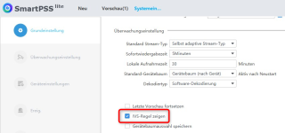

SmartPSSLite ist mein Liebling geworden, hiermit sehe ich mir meist am Ende des Tages alle IVS-Alarmierungen an, also i.d.R. Personenbewegungen auf dem Grundstück. Bei 2 Kameras habe ich nun "Zick-Zack-Linien" und finde diese recht gut für die Alarmauslösung. Kann man bei Live View eigentlich dauerhaft die Linien ausblenden? Es geht temporär, das habe ich gefunden. Sobald ich aber wieder auf Live View zurück kehre, sind die blauen Linien wieder sichtbar. Es stört halt ein wenig die Optik beim Betrachten, also kein großes Problem, aber so schön auch wieder nicht;)

Was passiert denn, wenn du die Regelen am NVR direkt ausblendest? Hat das keinen Einfluß auf SmartPSS?

Da ich SmartPSS nicht nutze weiß ich natürlich nicht was da dann genau angezeigt wird und bei mir unter Linux und ohne IE, werden einzelne Dinge in Firefox oder Chrome bekanntlich eh nicht oder anders angezeigt als beim IE. Weil mich das aber interessiert hat habe ich eben mal geschaut wie das bei mir bei den jeweiligen Live-Streams des NVR und der Kameras aussieht. Wie gesagt nicht bei SmartPSS sondern bei Home Assistant und z.B. per VLC unter Linux.
Was den Haken für KI-Regeln betrifft: Bei dem Multi-Live-Stream des NVR (channel +1) werden bei mir die IVS-Linien angezeigt und sind dann weg wenn der Haken bei KI-Regel nicht gesetzt wurde. Bei den Einzel-Live-Streams über den NVR sind bei mir grundsätzlich keine IVS-Linien vorhanden. Unabhängig davon ob der Haken bei KI-Regel gesetzt ist oder entfernt wurde und unabhängig vom Stream-Typ und Codec.
D.h. so wie es aussieht bezieht sich der Haken auch wirklich nur auf den Stream der per VGA/HDMI ausgegeben wird. Also:
rtsp://name:pw@IP:554/cam/realmonitor?channel=9&subtype=0 = Multi-Stream = Linien vorhanden und lassen sich per Haken bei KI-Regel ein- bzw. ausschalten
rtsp://name:pw@IP:554/cam/realmonitor?channel=1&subtype=0 = Keine Linien vorhanden egal ob Haken gesetzt oder nicht.

Wird direkt in SmartPSS deaktiviert. Wenn der Haken weg ist, bleiben bei mir auch dauerhaft die Linien weg. Man muss nur die Kameras einmal aus der Ansicht löschen und wieder neu reinziehen.
reha
10. Nov 2022
399
Super, danke, hat geklappt;)
