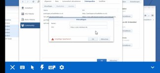

ich versuche den Jdownloader auf meine DSM 6 zu installieren.
Beim Hinzufügen der Paketquelle https://spk.netzbaer.de zeigt er mir immer wieder "Ungültiger Speicherort" an.
Gibt es noch eine andere Paketquelle von der ich den Jdownloader installieren kann?
Liegt das an der Synology oder ist die Paketquelle down?
Was kann ich tun, bin am verzweifeln!
Grüße

Moin,
ich meine, dass die Paketquelle nicht mehr gepflegt wird. Daher wirst du wohl um Docker nicht mehr drum herum kommen.

Bei welchem Download-Befehl?
'spk.netzbaer.de' kann ich ohne Probleme hinzufügen. Paketzentrum schließen, öffnen, suchen, jdownloader sichtbar, und lässt sich auch die Installation anstarten.
Getestet unter DSM 6.2, 14.12.2021 13:20 Uhr.
Fusion
06. Apr 2013
14.138
900
424
Oben Mal einen Namen vergeben?
Und Mal exakt so eintragen wie ich es in Anführungszeichen geschrieben habe (bzw. Es auch in der verlinkten Anleitung steht).
