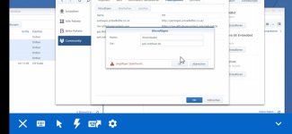

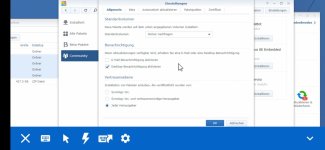

Was hast du unter allgemein bei Volumeneinstellung? Vielleicht hängt es da irgendwie.
Fusion
06. Apr 2013
14.138
900
424
Bist du mit Teamviewer auf der DS oder nur auf dem zugreifenden Rechner? Macht vielleicht auch noch ein Unterschied (wenn man die Befindlichkeiten zusammen mit Safari oder Zoomstufe kennt).
Ansonsten vielleicht ein Bug oder Problem mit der config vom Paketzentrum. Aber außer DSM reset fällt mir dazu nix ein.

Ich bin mit Teamviewer auf dem zugreifenden Rechner, habe das Alles aber auch schon direkt vom Rechner versucht.
Einen Neustart habe ich auch schon gemacht.
Kann es damit zusammen hängen, dass ich einen Raid-Verbund gelöscht habe, auf dem vorher der JDownloader installiert war?
Bin echt verzweifelt und überlege die Synology komplett zurück zu setzten.
Fusion
06. Apr 2013
14.138
900
424
In dem Fall hätte ich eher vermutet, dass bei Resten der jdownload Install auf falschem Volumen stört.
Aber hier hakt es ja schon beim Hinzufügen der Paketquelle. Das hat ja noch gar nix mit jdownloader zu tun.
Die manuelle Installation aus der Anleitung ist für dich keine Option?

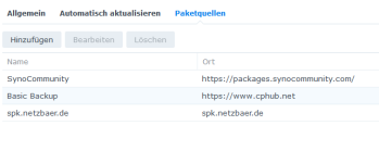

Uns liegen Hinweise vor, dass das die DSM6 JD Paketquelle und auch die Java Paketquelle von Synology nun doch/wieder auf DSM7 laufen (evtl. auch abhängig vom verwendeten Synology Modell?).
Kann das jemand bestätigen oder widerlegen oder gibt es einen Changelog von Synology dazu?
An der Paketquelle und auch an JD hat sich nichts geändert...
Wäre super, wenn jemand mit DSM7 einfach mal probieren könnte, ob er JD mit der alten DSM6 Paketquelle nun wieder installieren kann.
Ich kanns derzeit nicht testen...
Grüße, psp

Von spk.netzbear.de werden mir auf der DS1817+ mit DMS 7.0.1-42218 Update 2 ( = aktuellste Version) mir nach wie vor (also seit dem Wechsel auf DSM 7) keine Pakete im Paketzentrum angeboten.
In Sachen Java nur Java 11 Open JDK wie bei wallibe.
Nach dem Wechsel von DSM 6 auf DSM 7 lief JD bei mir auch nicht mehr. Habe es dann deinstalliert und wie hier beschrieben über ssh manuell installiert, das funktionierte.
@wallibe Dir könnte die "Reparaturanleitung" unter dem gleichen Link helfen - die hatte ich erst gesehen nach dem ich schon de-installiert und neu installiert hatte :D
