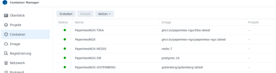

Kenji
09. Feb 2024
42
58
Kann mir jemand beim Anpassen der Codes helfen? Leider scheitere ich wohl an den "einfachstes Dingen"
Aber Backup ist halt ein muss.
/usr/local/bin/docker exec <PaperlessNGX-DB> pg_dump -c paperless > /volume2/Backups/paperlessngx/backup.sql
/usr/local/bin/docker exec <PaperlessNGX-DB> pg_dump -U paperlessuser -c paperless | gzip > /volume2/Backups/paperlessngx/backup.sql.gz

Was funktioniert denn nicht? Auf den ersten Blick scheint dein script in Ordnung:
Wenn du vielleicht eine Fehlermeldung hast...
14.180
4.915
519
Die Frage ist, ob der Ordner auch auf volume2 liegt.
Kenji
09. Feb 2024
42
58
Das war der Fehler, Backup Ordner liegt im Volume 1. paperless und die Datenbank auf Volumen 2.
Beim Ausführen der Aufgabe wird eine Datei erstellt, aber die Größe zeigt wohl schon das darin nicht steht. Irgendwelche Tipps? Per root wurde die Aufgabe ausgeführt.
14.180
4.915
519
Die Konsolenausgabe, die auf den Befehl folgt, wäre interessant
Kenji
09. Feb 2024
42
58
root@HOME_NAS_DS923:~# /usr/local/bin/docker exec <PaperlessNGX-DB> pg_dump -c paperless > /volume1/Backups/paperlessngx/backup.sql
-ash: PaperlessNGX-DB: No such file or directory
Wenn ich die Klammern weglasse >
1337@HOME_NAS_DS923:~$ /usr/local/bin/docker exec PaperlessNGX-DB pg_dump -c paperless > /volume1/Backups/paperlessngx/backup.sql
pg_dump: error: connection to server on socket "/var/run/postgresql/.s.PGSQL.543                                                               2" failed: FATAL:  role "root" does not exist
- Pfad schein i.O zu sein (File wird erstellt)
- docker mit paperless ist auf volume 2 (sollte ja kein Problem sein=
- Backup Pfad ist auf volume1
14.180
4.915
519
Achso. Du musst den Namen der paperless Datenbank in der MariaDB angeben. <PaperlessNGX-DB> ist zu ersetzen durch den Namen der Datenbank, in die PNGX schreibt
Kenji
09. Feb 2024
42
58
Und wo um Himmels willen finde ich diese? :D irgendwo bei #73 erkennbar?
postgresql-zu-mariadbMuss ich die Datenbank migrieren ala
