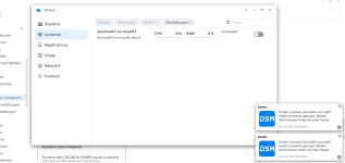

Ich habe endlich meine DS920+ bekommen und eingerichtet. Hab DSM7 drauf und wollte mit Docker (OCRmyPDF) und synOCR mir schön den Workflow einrichten. Aber ich bin zu Blöd um mir Immage einzurichten und das ganze zum laufen zu bringen, wie es scheint.
Ich hoffe auf eure Hilfe damit es läuft und ich was dazulerne...
SynOCR ist drauf und Ordner sind erstellt und angegeben. (Hab mir drei Ordner auf der DS erstellt und die angegeben) Hab aber noch eineige Fehlermeldungen die behoben werden müssten, glaube ich. Fehlermeldungen sind auf dem SynOCR Screenshot zu sehnen. Bilder Anhang.
Docker ist istaliert.
Das Immage runtergeladen aber läuft nicht so wie es aussieht. siehe BILD
Wenn ich das Immage aktiviere kommt nach ein paar sec eine Meldung das der Dockercontainer unerwartet gestoppt wurde. BILDER Anhang.

Hab ein wenig rumprobiert.
Anscheinend brauche ich das Immage von ocrmypdf nicht. SynOCR zieht es sich selbst. Ist ja auch so vom Erfinder geimist (Stephan) beschrieben.
Hab das Immage wieder gelöscht.
Hab dan den Aufgabenplaner eingerichtet so wie es in der Anleitung bei SynOCR steht.
Wenn ich die aufgabe manuell auslöse dann werden die PDFs OCRt kommt auch immer der voreingestelle Piep ton von der DS am Ende.
Erst war die Rote Warnmeldung noch da in der SynOCR Übersicht aber nach ein paar Minuten war die weg und jetz ist da der grüne Hacken.
Scheint zu klappen.
Hab mir das wohl zu kompliziert gemacht.
Echt tolles Tool Stephan, riesen Dank dafür.

geimist
04. Jan 2012
5.401
1.213
234
Richtig :cool:
Ja, da synOCR nach der Installation unter DSM7 die nötigen Rechte fehlen. Das wird mit einem manuellen Lauf über den Aufgabenplaner als root behoben (= das, was in der roten Warnmeldung beschrieben wird).
