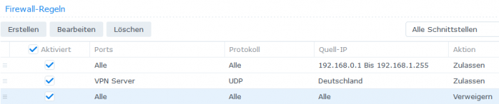

ich möchte zukünftig nur noch über den OpenVPN Zugang der Synology von außen (Internet) auf diese zugreifen.
Jetzt suche ich die optimale Einstellung für die Firewall. Hatte dabei an folgende Regeln gedacht:
Regel 1:
- alle Ports zulassen
- IP Bereich auf das lokale Netz beschränken z.B.192.168.0.1 bis 192.168.0.255
Regel: 2
- Port 1194 für die OpenVPN Zugang freigeben
- IP Bereich alles freigeben (oder ggf. auf Deutschland begrenzen)
Ich hatte beim ersten Gedanken in der Regel 1 noch Ports für verschiedenen Anwendungen spezifiziert, dacht dann aber das es nicht notwendig ist weil das ja nur intern abläuft.
Das müsst doch eigentlich ok sein, oder habe ich da einen Gedankenfehler drin?

Verstehe ich jetzt nicht ganz. Die Ports bei Regel 1 gelten ja nur für den internen IP Bereich. Ich habe das vielleicht etwas unklar ausgedrückt.
Wenn von außen (Regel 2) zugegriffen wird geht es eben nur über die VPN mit dem entsprechenden Port.

Moinsen,
Mal von deiner eigentlichen Frage abgesehen...
Soll in der Quell IP Zone der Adressbereich wirklich so sein, wie im Screenshot?? Also 192.168.0.1 bis 192.168.1.255??
Dann solltest du auch bedenken, dass heute die meisten Angriffe von innen kommen (Schadsoftware auf einem Client im eigenen Netz). Also vielleicht doch nur die ports freigeben, die wirklich nötig sind.
Und schließlich kannst du auch einstellen, dass alles verboten ist, wofür keine explizite erlaubt-Regel besteht.
Davon ab: @NSFH hat durchaus recht, denn du erlaubt oben ja auch alles INKLUSIVE Port für udp für ALLE Schnittstellen. Du kannst im Fenster oben rechts aber auch die einzelnen Schnittstellen (lan1, vpn, usw) einzeln anwählen und dann dort die für eben diese Schnittstelle geltende Regel einrichten.
Jetzt klarer geworden?

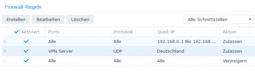

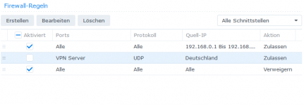

Das habe ich jetzt noch einmal getestet. Ich kann von außen über die VPN aber nur zugreifen wenn ich die Einstellungen wie folgt gemacht habe:
Mit diesen Einstellungen geht VPN von außen definitiv nicht:
Ich erkläre mir das so, dass die erste Regel nur für die internen Zugriffe des IP Bereiches 192.168.0.1 bis 192.168.1.255 gilt.
Der VPN Zugriff erfolgt aber mit einer exteren IP aus Deutschland, oder?
