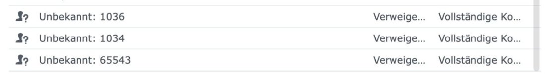

Ich habe in der Berechtigungsübersicht von /docker/acme gefunden:
Nach meinem Reset heute, habe ich die User nochmal "sauber" händisch angelegt und nicht über *.dss wiederhergestellt, aber die drei UID/GID sind nicht mehr im System vorhanden.

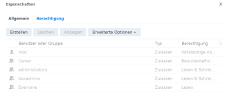

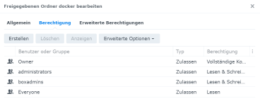

Dann schau mal über die Filestation nach den Rechten von /volume1/docker und /volume1/docker/acme
Bei mir siehts da so aus:
also vererbt und Owner ist root
*kw*
10. Aug 2013
2.871
1.413
Alles identisch...nothing new. 🥺
