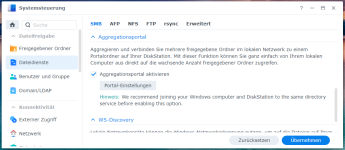

Hat die Portal-Folder Funktion die angekündigt war es etwa nicht in das Release geschafft? Oder ist die SMB Paket?

Mit dem Portal kannst du verschiedene Shares in einem "Portal"-Share zusammenfassen. Egal ob local oder remote.
Wenn du den Portal-Folder dann mit einem Windows Laufwerk verlinkst, kannst du eben mehrere Shares unter einem Laufwerksbuchstaben haben. Hatte ich bei QNAP schon vor 10 Jahren so genutzt.... :)

Ah, also nur ein Windwos Ding. Für Mac dann nicht praktikabel.
Aber nice to know.
Du weißt aber schon, dass Appel sein eigenes Netzwerkprotokoll zu Gunsten des Windows-Ding sterben lassen will? Ob die Unterstützung von SMB unter Mac OS das MSDFS einschließt, weiß ich allerdings nicht.

Das ist ja nichts Neues, dass AFP nicht mehr entwickelt wird.
Aber das, was hier neu ist, hat ja was mit "Netzlaufwerk" zu tun, was es bei Apple so nicht gibt, weil man es ja auch nicht braucht. Oder sehe ich das falsch?
Aber nur, um das richtig zu stellen: SMB ist kein Windows Ding, sondern ein freies Protokoll.

Ich vermute mal, das wird immer noch so gehen. Nur über die DSM Systemsteuerung nicht. Letztlich ist das ja eine Funktion von Samba.
Wer weiß, was sich Synology wieder mal dabei gedacht hat. Selbst beim Original MS DFS geht's ja ohne Domäne.
