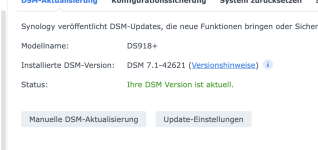

Die Surveillance Station Beta 9.0.0 - 7627 suche ich auch für meine DS918+ und 420+.
Bisher habe ich keine Rückmeldung aufgrund meiner Anfrage bei Synology bekommen.
Aktuell habe ich die DSM 7.1-42621 drauf. Kann mir jemand weiterhelfen? Wäre toll
Es hat nie eine DSM 7.1-42621 gegeben.

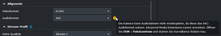

Ich hab ein kleines Problem seit dem ich auf der 7.1 (aktuell auf 7.1-42661 Update 1) mit den Advanced Media Extension 2.0 mit meiner 218+ bin.. Ich hab keine ACC Unterstützung mehr :(
In der AME steht nur noch der Codec HEVC, in der 8er Surveillance Station (auch nach dem Update heute auf die 9er final) wird folgender Fehler bei meiner Kamera angegeben:
Hab alles schon 25x neugestartet.. Die AME auch neuinstalliert, bringt nix :(
Weis irgendwer was..?

Hast Du Dich auch vor der Installation von AME mit dem Synology Account im DSM einmalig angemeldet, damit die AME Lizenz freigeschaltet wird? (Nach der Lizenzierung kann man sich wieder Abmelden)
Diese Aufforderung bekam ich bei der Migration von 7.0.1 auf 7.1. Steht auch noch mal in der App selbst im Paketzentrum:
Ansonsten gibt es unter den Versionshinweisen der aktuellen SS9 noch diese Infos:
Starting from DSM 7.1-42661, Surveillance Station 9.0 requires the DSM package Advanced Media Extensions (AME) to play AAC audio and HEVC (H.265) video format. In this update:
  • Cameras using AAC will be switched to other available audio formats automatically.
  • Cameras using HEVC (H.265) can no longer play videos, display thumbnails, or use Motion Detection via Surveillance Station without further settings.
  • Go to AME for setup if you wish to continue using AAC and HEVC (H.265).
Ach ja und SS9 9.0.0-7656 wurde heute zurückgezogen und ersatzlos durch 9.0.0-7660 ersetzt.

Ich bin schon von Anfang an an meiner DS mit meinem Synology Account angemeldet gewesen, hab aber gerade nochmal die AME deinstalliert, meinen Account ab und wieder angemeldet und die AME wieder installiert.. Es ist aber immer noch nur HEVC aktivert und kein ACC.. Leider hat die Kamera keine andere Option als ACC in der SS, daher hab ich jetzt aktuell ein Problem.. SS ist in Version 7660 installiert.
