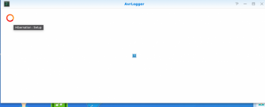

Sorry, ich bin zu blöd. Installation ok. Setup, Einstellungen getätigt. Es zeigt aber immer noch das drehende Symbol mit dem Setup an und keinen Graphen? Auf der DS920 DSM 6.2.4-25554

Ja ist bekannt. Einmal nach der Installation oder nach einem Update Browserfenster schliessen und dann alles nochmal öffnen.
Dann kommt zuerst ein leeres Fenster, es dauert eine Weile bis genug Daten vorhanden sind um in der Grafik etwas zu sehen. Links beginnt es dann langsam.
Nach 12h sollte die Seite dann aber "voll" sein.
14.663
6.468
569
so sieht es aus

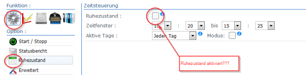

Kann es sein das du den Ruhezustand :
aktiviert hast?
Dann passiert auch nichts ;) ... damit hast du AvrLogger "schlafen" geschickt.
Wenn du dir aber nicht sicher bist oder du den Ruhezustand "nicht" aktivert hast und du noch in die Einstellungen kommst,
schau doch bitte mal im "Log" :
nach ob da was auffälliges steht.
