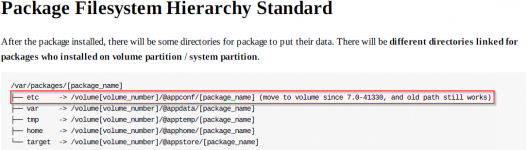

@Joker1510 : Ja ... nach dem ich hier die Post gelesen hatte und es selber mit Neuinstallation probiert habe, konnte ich das Problem reproduzieren,
Das Problem war, eine Änderung seitens Synolgy im Bezug auf das FHS (Package Filesystem Hierarchy Standard) :
Wie jedes gute Programm löscht AvrLogger bei einer Deinstallation alle Reste von sich und bei einem Update alte / ungültige Dateien. Wegen der Änderung im FHS, schlägt das jedoch fehl und hat so den Fehler verursacht, weil Reste von AvrLogger auf des DS verblieben sind "mit" falschen Rechten.
Ein Update von AvrLogger ist unterwegs ??.

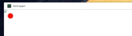

Installation geht auf der HA RS1219+ mit DSM 7.0.1-42214
nach dem rooten bleib beim aufrufen ein roter Punkt bei dem Konfigbutton.
wenn noch andere Logfiles, gerne
Ohhhh … ich dachte ich hätte den Speedtest gefixed. Hmmm … ich glaube fast, dein HA ist möglicherweise das Problem :(.
Mein Problem ist ich kann das nicht nachstellen :(.
Benötigst du den Speedtest? … ich würde sonnst mal eine Testversion erstellen wo ich den Speedtest rausnehme.

hatten Button dafür gesucht, manchmal sieht man den Wald vor Bäumen nicht.....
