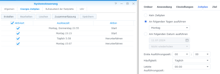

Das Hyper Backup ist auf der 718+ aktiv und sichert mit 2 Aufgaben die HDDs. Hier ist links die 710+ zu sehen, wann die selbst sich einschalten sollte, und rechts die Hyper Backup Aufgabe zeitlich.
Die 718+ läuft 24/7, die 710+ schaltet sich selbst 5min vor geplanter Sicherung ein dann paar Stunden später aus.
Das automatische Backup schlägt seit Wochen fehl. Wenn ich die 710+ manuell starte und dann das Backup manuell ausführe, wird es erfolgreich ausgeführt. Protokollauszug:

Tausche auf der DS710 mal die Bios-Batterie auf dem Mainbord.
Räume mal die Energie-Zeitpläne auf.
rsync_zu_710Plus_Nas] Failed to access the backup destination. (The backup service is not available. Please check protocol is enabled at the destination)
Scheint mir relativ klar, dass das NAS nicht erreichbar ist, da es nicht startet. Hast du mal geprüft, ob die zu dem angegebenen Zeitpunkt überhaupt startet?
Notfalls mal noch andere Logs prüfen, ob die gegen 0 Uhr ein Lebenszeichen von sich gibt.
Edit: Die Screenshots, zumindest der Untere, sind unbrauchbar - vergrößern oder aufrufen geht nicht.
Edit2: Die Energie-Zeitpläne machen auch nur bedingt Sinn. Beispiel: Montag Herunterfahren um 15.07 Uhr und Start um 15.15 Uhr. Was bezweckst du damit?

Danke der Info. Das mit der Batterie prüfe ich mal. Das mit 15:15 und 15:07 war ein Test, ob das überhaupt startet. Hat es nicht. Daher lag meine Vermutung wohl richtig. Wenn es manuell eingeschaltet wird, funktioniert das Backup.

Ich denke, du hast ein Problem mit deinen Zeitplänen. Die Sicherung soll Montag 0:00 Uhr starten, aber die 710+ startet am Montag erst um 23:55 Uhr. Ist das so beabsichtigt?
Herbert80
01. Jan 2021
73
Hmmm wenn ich es so überlege, wäre sicherlich Montag 00:01 die bessere Angabe. Könnte sein und probiere ich aus

Lol, nein die DS muss Sonntag um 23:55 starten :cool:
