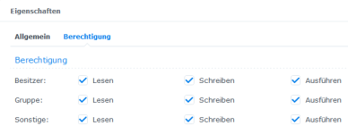

Ah, okay. Sehr wahrscheinlich fehlt dem autopilot Script das Attribut zum Ausführen. Schau dir in der File Station bitte mal die Berechtigungen für die Datei autopilot an. Das sollte dann so aussehen...
Falls dem nicht so ist, dann bitte einmal einen rechtsklick auf die Datei machen, im Auswahlmenü auf Eigenschaften klicken und anschließend in den Reiter Berechtigungen wechseln. Dann alle Checkboxen anhaken und speichern anklicken.
Theoretisch sollte das Script dann automatisch starten.
Tommes
Das Script wird jetzt nach der Änderungen der Berechtigungen ausgeführt und das Backup läuft.

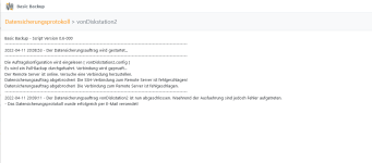

ich habe nach deiner guten SSH Anleitung meine zwei Synos mit einander verbunden.
Da aber auf beiden das Let's Encrypt Zertifikat als Standart läuft, das sich ja immer wieder nach einer Zeit aktualisiert, bekomme ich jetzt natürlich einen SSH Fehler:
Datensicherungsauftrag abgebrochen! Die SSH-Verbindung zum Remote Server ist fehlgeschlagen!
Datensicherungsauftrag abgebrochen! Die Verbindung zum Remote Server ist fehlgeschlagen.
Gibt es eine Möglichkeit immer das aktuelle Let's Encrypt Zertifikat als SSH einzubinden?
Oder wie machst du das?

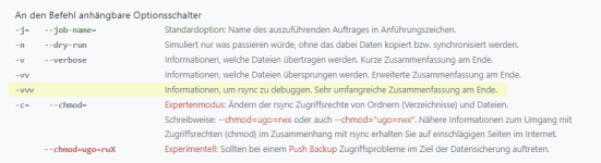

Es gibt aber noch den Optionsschalter -vvv der dir mehr Details im Logfile liefern wird.
Einfach die Aufgabe im Aufgabenplaner oder über die Kommandozeile mit -vvv ergänzen und nochmals laufen lassen.
Hier müsste uns @Tommes helfen ob auch noch weitere debug Infos vorliegen als nur über den Optionsschalter.
EDIT:
Ach ich sehe gerade dass dies eigentlich nur weitere Details für das rsync Protokoll liefert.
