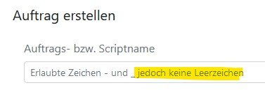

Heißt der Auftrag wirklich "Externe Sicherung auf WHS"?
Ähm:
Wobei wir wieder beim Thema Usereintrag, Regex und abfangen wären ;)
Haha... also das mit den "Erlaubten Zeichen außer Leerzeichen" hat sich zwischenzeitlich schon geändert, habe nur vergessen, den Hinweis anzupassen. Es dürfen somit sehr wohl Leerzeichen im Auftragsnamen enthalten sein. Ich werde das mit dem nächsten Update entsprechend abändern.
Warum das bei dir jedoch nicht funktionieren will, kann ich nicht ganz nachvollziehen. Wie wär es denn, denn du die DS man neu startest? Vielleicht hat sich irgendwo was verheddert?
