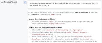

zu Punkt 4.)
Unter Systemsteuerung, Aufgabenplaner "Erstellen, Geplante Aufgabe, Dienst"…
… spätestens bei Dienst bist du falsch abgebogen und so steht das auch nicht in der Basic Backup Anleitung. Von daher… lies nochmal genau nach.

Echt jetzt? Ich dachte, das wäre offensichtlich? Klick mal auf das i hinter Auftragsausführung…

Jetzt hab ich es gefunden - ich hatte übersehen, dass man da auf der Startseite von Basic Backup erst ein Menü aufklappen muss!

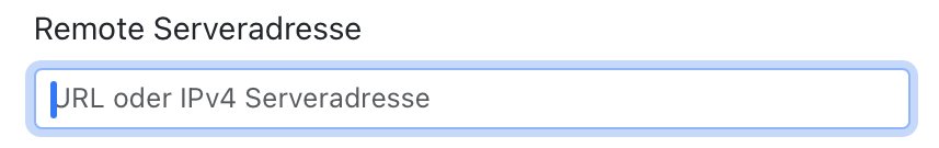

Mir war übrigens auch nicht ganz klar, was beim Backup-Einrichtungsassistent von Basic Backup unter "Remote Serveradresse" reinkommt (da gibt es kein "i" :) ). Ich habe da die IP-Adresse der Fritzbox reingeschrieben. Bei Zielverzeichnis habe ich den Pfad zum Ordner auf der Fritzbox-Festplatte reingeschrieben (/fritz.nas/INTENSO/Sicherung). Das müsste aber alles passen, oder?

Einen Remote Server oder besser gesagt, ein rsync fähigen Remote Server erreichst du i.d.R. über eine SSH-Verbindung. Wohingegen eine Remote-Verbindung innerhalb der FileStation über CIFS, NFS, FTP, WebDAV etc.hergestellt wird. Das sind ganz Verschiedene Dinge, die nichts miteinander zu tun haben. Das du dich per SSH auf deine Fritzbox aufschalten kannst, halte ich für eher unwahrscheinlich, daher fällt der Punkt Remote Server bei dir komplett flach. Dein Ziel ist die lokale DiskStation und dort wählst du den eingebundenen Remote Ordner deines FritzNAS aus.
Vielleicht solltest du es doch besser mal mit Hyper Backup versuchen, wobei ich grad nicht weiß, ob dort eingebunden Remote Ordner mittlerweile wieder unterstützt werden. Ich habe langsam das Gefühl, das Basic Backup nicht das Richtige für dich ist.
