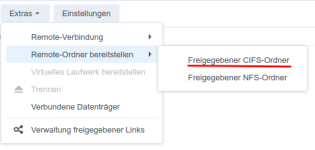

  4. Ist das getan, gehst du in die FileStation und erstellst dir einen neuen freigegebenen CIFS-Ordner

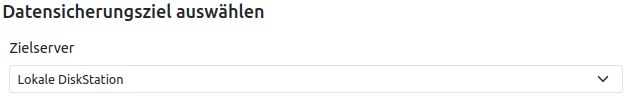

  7. In Basic Backup erstellst du jetzt einen neuen Auftrag. Auf der ersten Seite des Formulars gibst du dem Auftrag einen neuen Namen und gehst auf weiter. Auf der nun folgenden Seite wirst du nach dem Datensicherungsziel gefragt. Da dein FRITZ.NAS auf einem eingebunden Remote Ordner auf deiner lokalen DiskStation liegt, gibst du diese als Ziel an.
  8. Auf der darauf folgenden Seite wirst du nun gefragt, wo genau dieses Datensicherungsziel liegt.

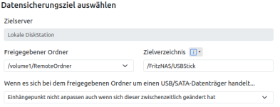

    • Unter "Freigegebener Ordner" verbirgt sich ein Aufklappmenü, mit allen freigegebenen Ordnern, die du hast. Dort wählst du dann den Ordner aus, worin du dein FRITZ.NAS gemountet hast. Bei mir ist das z.B. /volume1/RemoteOrdner
    • Unter "Zielverzeichnis" gibst du dann den genauen Speicherort an. Ich habe bei mir das FRITZ.NAS, wie oben beschreiben, unter /FritzNAS gemountet. Innerhalb des FRITZ.NAS, also an der Fritzbox selber, hängt in meinem Fall ein USB-Stick, auf dem die Datensicherung abgelegt werden soll. Dieser USBStick wird als ganz normales Verzeichnis im FRITZ.NAS angezeit. Bei mir lautet dieser ganz einfach "USBStick. Also ist mein Zielverzeichnis /FritzNAS/USBStick
    • Du kannst bzw. solltest natürlich noch weitere Unterverzeichnisse hinzufügen, wie z.B. /FritzNAS/USBStick/Privates, /FritzNAS/USBStick/Berufliches und so weiter, damit du mehrere Datensicherungen anlegen kannst. Ich kann das nur empfehlen, findet in diesem Beispiel aber keine weitere Beachtung.
    • Der letzte Punkt mit dem Einhängepunkt kannst du so lassen, wie er ist.
