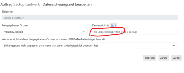

Vielen Dank erstmal für das Tool.
Gibt es eine Möglichkeit den Zielpfad als Freigegebenen Ordner auszuwählen? Ich ziehe aktuell vom alten NAS auf einen neuen NAS um und möchte eine 1zu1 kopie von den freigegebenen Ordnern machen.
Basis Backup sagt mir immer das Zielverzeichnis darf nicht leer sein. :(

Gibt es eine Möglichkeit den Zielpfad als Freigegebenen Ordner auszuwählen? […] Basis Backup sagt mir immer das Zielverzeichnis darf nicht leer sein.
Hätte ich diese Möglichkeit einbauen wollen, würdest du die Fehlermeldung nicht erhalten. Es ist demnach gewollt, das diese Möglichkeit untersagt bleibt.
Könntest für das mal mit meinem Script probieren.

@Tommes Ich habe auch selbst einmal in meiner Umgegung mit rsync herumgespielt. Meine Erkenntnis hierzu ist, dass rsync bei einem Rechteproblem dies immer zu einem Permission denied (13) fürht.
Ich habe zum Test folgende owner permissions des Zielverzeichnisses überprüft.
dr--------
d-w-------
d--x------
drw-------
dr-x------
Bei all diesen Kombinationen bekommt an den Fehler über fehlende Berechtigung.
Man muss zwingend Schreib und Ausführbare Rechte besitzen damit es klappt. Einmal selbstverständlich um Dateien zu erstellen und zum anderen um Verzeichnisse zu durchqueren. Leserechte benötigt man hierzu definitiv nicht, um Dateien zu erstellen.
d-wx------
Aber auch mir sagt der Fehler module is write only überhaupt nichts bzw. lässt mich nicht auf das vorliegende Problem schließen.
Man sieht in dem Basic Backup log nur folgende Information über die Verbindung:
opening connection using: ssh -p 22 -i "~/.ssh/id_rsa" -l RR-admin 192.168.178.86 rsync --server --sender -vvlogDtpre.iLsfxC . "/volume1/2 Video/01 Video-TMP" (14 args)
Hierzu müsste man den exakten Befehl überprüfen welches von Basic Backup ausgeführt wird, denn nach dem Fehler module is write only wird zusätzlich das ausgegeben.
rsync error: syntax or usage error (code 1) at main.c(879) [sender=3.1.2]
Könnten wir hier debuggen und den Befehl transparent machen, indem wir den kompletten rsync command im Log ausgeben?

Hey @luddi danke für deine Unterstützung.
Man könnte dem Befehl zur Auftragsausführung ein -vvv anstelle eines -vv mitgeben, so wie oben vorgeschlagen. Also so…
Bash:
/usr/syno/synoman/webman/3rdparty/BasicBackup/rsync.sh --job-name="SICH_01 Video-TMP" -vvv &
Basic Backup debuggt hierbei sowohl ssh als auch rsync und legt die gesammelten Informationen im Protokoll ab.
Du kannst den Befehl auch direkt über die Konsole ausführen, evtl. spuckt dir der Debug-Modus weitere Informationen aus, die nicht ins Protokoll geschrieben werden. Müsste man mal vergleichen. Ich meine mich daran erinnern zu können, das Informationen teilweise nur auf der Konsole ausgegeben wurden, bin mir aber nicht sicher

Oder das es sich bei @RR!! um ein pull backup laut Protokoll handelt könnte es auch sein dass man in Zeile 616 auch die zusätzlichen single qoutes benötigt "'${target}'".
Ich weiß jetzt zwar nicht was in welchem Fall richtig ist, aber beide Fälle werden nicht konsequent gleich behandelt im Script.
Reaktionen: maxblank
Tommes
26. Okt 2009
9.736
1.642
Hm… warum habe ich das dann aber nur für push und nur für target escaped und mit Single Quotes versehen, nicht aber für sources sowie bei local und bei pull? Das ist doch bescheuert? Ahhhhh…
