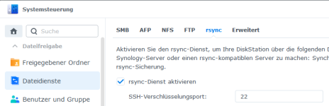

Mögliche Fehler werden dir für den Exit-Code 43 ja bereits ausgegeben. Sollte der Remote Server online sein und du dich strikt an die Anleitung für den SSH-Kram gehalten hast, dann kann es theoretisch nur am ausgeschalteten rsync-Dienst oder am falsch eingetragenen Port liegen. Ob der rsync-Dienst aktiv ist, sagt dir zum Einen Basic Backup selber und würde dann so aussehen...
... folgst du den Anweisungen in dem Screenshot nach DSM-Hauptmenü > Systemsteuerung > Dateidienste - in den Reiter > rsync, dann sollte das Ganze so aussehen....
Schau mal, ob dich das weiter bingt, ansonsten meld dich gerne nochmal.
Ich habe mal den rsync auf der "anderen" Diskstation aktiviert und jetzt ist er auch durchgelaufen. Ich hatte das aber so verstanden, dass der rsync nur auf der DS aktiv sein muss, auf der auch BB läuft?
Auf jeden Fall ein guter Hinweis, da ich dieses Detail in der Hilfe tatsächlich vergessen habe, zu erwähnen. Werde das gleich mal nachholen.

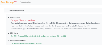

Noch ein kurzer Hinweis zum sichern und wiederherstellen der Basic Backup Aufrträge. Ihr gelangt über das Zahnrad, rechts unter dem Punkt Systemumgebung in der Übersicht, also hier...

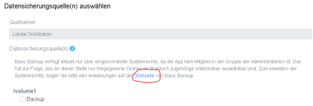

ich versuche derzeit mit Basic Backup ein Backup zu erstellen, scheitere jedoch bereits an der Quell-Auswahl. In folgendem Screen werden mir keine Unterordner von "Backup" angezeigt und der blaue Link führt nicht zur Hilfe.
Was muss ich tun, damit ich auch die Unterordner sehe?
