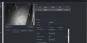

Kann es sein, dass der Bereich für die Alarmierung IVS zu groß ist? Betrete ich näher am Haus (komme von rechts) die "blaue" Linie, löst Alarm optisch und akkustisch aus. Gehe ich aber mehr mittig durch das blaue Feld, löst der Alarm nicht aus?
Hast du nur überqueren aktiviert oder auch erscheinen?
Ich bin wieder zu Tripwire statt Intrusion. Dachte mir, das hätte etwas präziser ausgelöst. Bei tripwire hatte ich heute Nachnmittag zuerst beide Richtungen, aber da kam teilweise nur die Alarmierung optisch und akkustisch beim Verlassen des markierten Bereiches, bin dann bei A nach B geblieben.

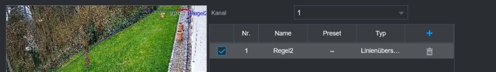

Neue Regel erstellen: KI per Rekorder - Linienüberschreitung
Richtung: Beide
Alarmobjekt: Person und Motorfahrzeug (Letzteres macht zwar an dem Ort keine Sinn aber egal).
Empfindlichkeit einstellen
Nachaufzeichnung einstellen
Links den Bereich mit Max. Größe definieren --> blaue Linie
Wichtig: Links auch die Min. Größe einzeichnen - hellblaue Linien.
Zeitraum festlegen (hier 24/7)

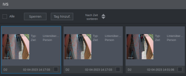

Fertig, sprich das war schon alles und mehr braucht nicht eingestellt zu werden. :) Ab dem Zeitpunkt erfolgt (bei mir) zuverlässig eine Aufnahme und Alarmierung sobald eine Person die blaue Linie überschreitet. Hier jemand auf dem Weg zurück vom Mülleimer. :LOL:
