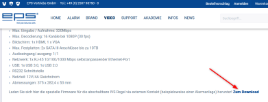

Ich hab grade hier eine Firmware für den NVR5216-4KS2 gefunden, welche die Steuerung der IVS-Regeln per Alarmeingang ermöglicht.

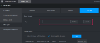

Das würde ich gerne probieren...allerdings wäre das ein Downgrade des NVR. Per Webzugriff konnte ich die Firmware nicht einspielen, es wurde "Update fehlgeschlagen" angezeigt.
Müsste man die ältere Firmware per USB-Stick einspielen? Was sagt ihr dazu?
VG Peter

Ich kenne die Firmware. Die ist nur für bestimmte Modelle. Der link ist nicht erreichbar. Ist ein sharepoint.
Poste mal den Dateinamen.

Hier der Dateiname:
Customer_NVR5XXX-4KS2_MultiLang_IVS_V4.001.10O8000.0.R.211206 (2).bin
Oder über:
https://www.eps-vertrieb.de/
--> rechts ins Suchfeld "NVR5216-4KS2" eingeben
--> klick auf entsprechenden Typ (bei mir zweiter Eintrag in der Typenliste)
--> und dann nach unten scrollen

Ich habe ja derzeit die (aktuelle) Firmware von der Dahua-Webseite installiert. Die Firmware von der EPS-Seite würde also ein Downgrade bedeuten.
Soll das über die Update-Funktion im NVR gehen?
Oder muss ich beim Downgrade anders vorgehen?
Das hängt von der Firmware-Version ab. Bei manchen Firmware-Versionen ist ein Downgrade per WebGUI möglich und bei manchen nicht. Das wäre dann nur per TFTP möglich und das ist "nicht ohne".
Das Risiko eines Downgrades würde ich a) nur im Notfall eingehen und b) nur dann wenn ich in Foren von mehreren Usern bereits gelesen hätte das sie es erfolgreich durchführen konnten. Eine alte Customer-Firmware - zu der mir keine weiteren Infos und Erfahrungswerte vorliegen - würde ich niemals auf meinem NVR installieren. Im schlimmsten Fall hast Du danach nur noch einen Haufen Elektroschrott.
Lies Dir einfach mal im ipcamtalk-Forum ein paar entsprechenden Beiträge zum Thema TFTP durch.
Das sind Fälle von Uralten Kisten. Die heutigen NVRs tangiert das nicht mehr. Machen unsere Techniker andauernd ohne Probleme. Ein Downgrade über WEB oder USB ist jederzeit möglich, auch mit Custom Firmware. Die ist ja auch von Dahhua und nicht von einem Bastler um die Ecke. ;)
Wie gesagt, wir haben an die 5000 Dahua Rekorder bei Kunden stehen und bei 4KS2 Rekordern noch nie Probleme gehabt.
Ich selbst habe meinen schon dutzendfach mit allen möglichen FW- Varianten bestückt - rauf und runter. Selbst auf die alte 3er Version.
