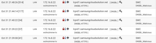

In der pfSense gibt es einen Pendant zu Pihole und nennt sich pfBlocker. Dieser zeigt mit die regelmäßigen Kommunikationsversuche an... und sowas will man eigentlich nicht in seinem LAN haben. Da der pfBlocker die Kommunikation nach draußen aber unterbindet, sollte erstmal alles Chic sein... von daher könnte man hier wieder dazu neigen, das Gerät zu lassen, wo es ist.

Dein Fernseher quaselt ja die ganze Zeit mit Südkorea...

Das war nur ein Screenshot aus dem Zeitraum wann er versucht zu senden... tut er aber nicht, weil pfBlocker das unterbindet.

...das habe ich schon verstanden - bin nur überrascht wie oft er es versucht... :)

Mein Samsung Fernseher funkt z.B. regelmäßig nach Hause, liefert Telemetriedaten ab und fragt vielleicht nach Updates. Je nach dem werden diese Updates dann einfach eingespielt und das geht nur, weil im Vorfeld eine Verbindung von innen nach außen etabliert wurde.
Das sind durchweg PULL-Requests von innen nach aussen. "Gib mir mein Update" ist eine aktive Anfrage deines geschwätzigen Fernsehers von innen nach aussen, kein Pushvorgang von aussen in dein LAN.
Normales Verhalten, wenn man auf Ebene DNS-Blocker die Kommunikation unterbindet. Dann versuchen einfacher gestrickte Telefonier-mich-nach-Hause-Produkte es einfach um so häufiger. Die Sony-Soundbars sind da in einer Hinsicht auch eine Seuche - die wollen zwar nicht dauernd mit Asien chatten, aber aus unerfindlichen Gründen alle zehn Sekunden mit pool.ntp.org die Zeit synchronisieren und einmal stündlich nen Google-Server kontaktieren - wenn man sie lässt. Bevor ich diese Neuanschaffung komplett offline gesetzt habe, habe ich mal versuchsweise genau für die Soundbar den NTP-Server geblockt. Statt 8640 Requests am Tag hatte ich dann stattdessen innert 24h etwa 256.000.
