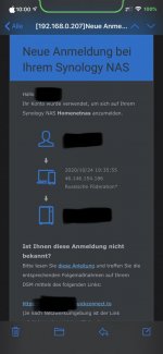

kannst du vielleicht noch ein paar Screenshoots posten:
  • von der eMail (anonymisiert)
  • von einem gemounteten Ordner: zb. Listen Ansicht (mit Zeitstempel) von einem Ordner mit Dateien und Unterordnern
Wir sollten ja die Chance (youthman's Unglück) nutzen und möglichst viel Infos zu sammeln.
