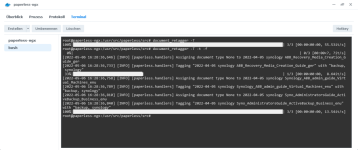

Wo kann man einen Befehl eingeben? In der Konsole/Terminal natürlich!
Gehe in den gestarteten Container. Dort auf den Register "Terminal". Danach Auf den Button "erstellen" und los geht es.
Anbei hast du ein Beispiel Zeile 1 nur tags, Zeile 3 mit tags, document_type und overwrite der Files.

Danke für diese Anleitung, damit kann wirklich jeder das auch umsetzen. Das mit der Eigeninitiative ist zwar ein netter Hinweis, aber wenn man von den ganzen Grundlagen keine Ahnung hat oder komplett neu in die Materie einsteigt ist man komplett verloren/überfordert. Zumal das ganze ja auch auf verschiedenen Plattformen läuft und es x verschiedene Anleitungen dazu gibt, wie man es installieren kann/könnte. Da hat jeder seine Vorlieben bzw. Eigenheiten und je nachdem welche Anleitung man benutzt hat sieht das System entsprechend etwas anders aus.
