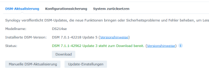

jetzt bin ich wieder da wo ich gestern schon mal war.... 42962 Update 3 installieren.
Gehe ich auf die Synologyseite gibts da aber noch einen Schritt dazwischen, das würde auch erklären wieso gestern die Installation nicht geklappt hat. !?!
9.581
4.281
389
Hast Du alle DSM 7 Versionen Manuell installiert?
Welche von den hier aufgelisteten Updates hast Du den für die bisherige Installation verwendet bzw. welche der Versionen bekommst Du aktuell auf der DS in der Systemsteuerung angezeigt, danach richtet sich der weitere Fahrplan.
Edit: Normalerweise läßt die DS ein Update nicht zu wenn die Reihenfolge nicht stimmt oder das Update zu einer anderen DS gehört.

Die 7.1.1-42962 (with Update1) ist 280 MB groß, das spricht dafür das diese zuerst zu installieren ist, entgegen dem was auf der NAS automatisch angezeigt wird. Die habe ich jetzt manuell gestartet.
Die 7.1.-42962 (with Update 3) hat nur 25 MB....

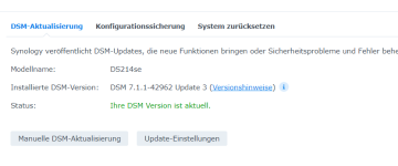

Danke für Eure Hinweise.
Also merkwürdigerweise sagt die NAS jetzt das DSM aktuell ist obwohl das Update 3 noch nicht installiert wurde.
Logisch ist was anderes...
Aber es funktioniert soweit, die Huerde Upgrade auf DSM 6.X auf 7.1.1 ist genommen und jetzt kann ich mich mal mit dem Synology Photos beschäftigen.

Da wird beim Updaten etwas durcheinander gekommen sein. Beim nächsten Update sollte alles wieder „normal“ laufen.
Bezüglich DSM 6.x hättest du aber noch bis Mitte 2024 Zeit gehabt. Synology hat das verlängert.
