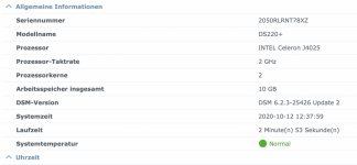

Habe jetzt den
Transcend JM2666HSB-8G Arbeitsspeicher 8 GB DDR4 2666 MHz Arbeitsspeicher Modul (8 GB, DDR4, 2666 MHz, SO-DIMM)
bestellt und zur Sicherheit noch den etwas teuereren
Corsair CMSX8GX4M1A2666C18 Vengeance SODIMM DDR4 8GB 2666MHz C18 1,2V Hochleistungs-Arbeitsspeicher für Notebooks und NUCs
wobei gleich der günstigere Transcend erfolgreich war (siehe Screenshot) - deswegen habe ich den Corsair gar nicht mehr ausprobiert um keine unnötige B-Ware zu produzieren.

Na, dann besteht ja noch Hoffnung. Ich habe mir den zugegebenermaßen teuren RAM bei speicher.de bestellt. Sollte morgen da sein, so dass ich berichten werde.
@Sat_Wolf Das ist genau der, den der Threadersteller im 1. Post genannt hat. Weiter unten hat er auch bestätigt, dass er bei ihm funktioniert.

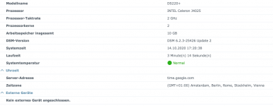

So. Der RAM Riegel von speicher.de funktioniert. Ist zwar mit knapp 45 Euro ein wenig teurer, aber das ist es mir wert und allemal besser als diese rumexperiementiererei.....
