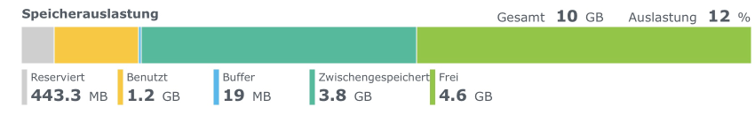

ich habe einen 8 GN Riegel zusätzlich verbaut und die 10 GB werden auch angezeigt und benutzt.

ich habe meine neue DS220+ heute mit 8 GB in Form des Crucial SO-DIMM 8GB, DDR4-2666, CL19-19-19 (CT8G4SFS8266) aufgerüstet. Hat auf Anhieb geklappt, 10 GB Gesamtarbeitsspeicher werden erkannt, und auch der Ressourcen-Monitor (Tab "Arbeitsspeicher") zeigt ganz normales Verhalten. Der inzwischen durchgeführte Memory-Test hat auch nicht gemeckert.

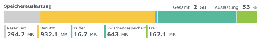

Zwei bisher als positiv genannte Speichermodule habe ich probiert, bei beiden weigert sich die DS220+ störrisch, mehr als 2GB anzuzeigen.
CRUCIAL CT8G4SFS8266 und Corsair Vengeance SO-DIMM 8GB, DDR4-2666, CL18-19-19-39 (CMSX8GX4M1A2666C18) wollen nicht.
Woran es liegt? Keine Ahnung... Andere Platinenvariante, aktuelle Softwareversion? Gibt es wohl verschiedene Geräte?
Beide Riegel habe ich mehrmals rein- und wieder rausgeklickt. Nach dem Einschalten blinkt die blaue Leuchte ca. 60 Sekunden, es piept, dann ist das Gerät fertig und zugriffsbereit. Aber eben ohne den erweiterten Speicher.
