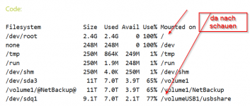

auch mich hat es nun erwischt mit der Fehlermeldung "Sie können sich nicht an das System anmelden, da der Speicherplatz voll ist". Dies ist mir mit meinem Backup-NAS 112+ passiert. Ich wollte an dieser eine per Docking-station angeschlossene WD red 10Tb platte per ssh-Befehl
dd if=/dev/zero of=/dev/sdq bs=64K
mit Nullen überschreiben.
Während diesem Prozesses habe ich dann beim späteren Anmelden o.G. Fehlermeldung bekommen. Mit df -h hatte ich folgendes bekommen:
Filesystem            Size  Used Avail Use% Mounted on
/dev/root             2.4G  2.4G     0 100% /
none                  248M  248M     0 100% /dev
/tmp                  250M  864K  249M   1% /tmp
/run                  250M  1.9M  248M   1% /run
/dev/shm              250M  4.0K  250M   1% /dev/shm
/dev/sda3              11T  7.0T  3.9T  65% /volume1
/volume1/@NetBackup@   11T  7.0T  3.9T  65% /volume1/NetBackup
/dev/sdq1             9.1T  7.0T  2.1T  77% /volumeUSB1/usbshare
"/dev/root" und "none" waren also zu 100% voll. Mit einem soft-reset (1x 4Sek.) habe ich die "none" Füllung auf 0% frei bekommen:

Alles in gelber Farbe außer den Ordnern.
Ein anderer Weg über den Synology-Assistenten wird auch blockiert. Verbindung klappt nur bis zur neuen Passworteingabe.
Mit meinem Latein nun am Ende,...
Wer kann mir Tips geben?
LG, thk_ms

dev= devices -> deine Geräte wird es nicht sein, kann man erst nach dem Mounten richtig lesen. Falscher Ordner.
Wechsel in den Ordner
cd /
begin die Suche:
du -h -d1 | sort -h -r
Wechsel in den neuen Ordner mit 'cd neuerOdner' und weiter mit 'du' suchen, am Ende im Ordner die Datei mit 'll' anzeigen lassen.
das 'volume1' = deine Daten musst du im root '/' ordner ignorieren, da groß ;)
'run' - ignorieren
'dev' - ignorieren
'tmp' - ignorieren
'sys' - ignorieren
warum kannst du selbst nachschauen, gibt genug Linux erklär Seiten...
14.184
3.964
488
und log dich mit "sudo -i" auf root um sonst fehlen dir die Rechte.
