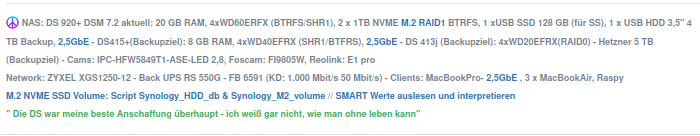

Läuft ohne Probleme, aber mit Meldung. Falls das stört, kommt nur beim Neustart, einfach das Script aus meiner Signatur verwenden, dann ist Ruhe.

Bei der Frage geht es doch um ein RAM Modul und nicht um NVMe SSD Speicher? Oder stehe ich gerade irgendwie auf dem Schlauch? :unsure:

Teste es einfach und wie gesagt, es kommt nur eine Meldung beim Start, ohne irgendeinen Effekt und bei mir hat das Script geholfen:

Ich lasse das Script ohne Optionen laufen und bei meinem Kingston RAM kommt keine Meldung mehr.
Ich weiß zwar was Du meinst, aber erst einmal geht es ja darum ob das RAM Modul überhaupt in der DS423+ von @DerTourist48 läuft. Du weiß ja selber das das bei Fremdmodulen ein Glücksspiel sein kann. :) Ob es dann funktioniert und ob es ggf. die Meldung bzgl. Fremdmodul gibt ist dann noch eine andere Frage.
Was ich außerdem noch meinte ist das Du auf das Script in Deiner Sig. verweist und ich sehe da in Deiner Sig. keinen Link der sich auf das/ein Kingston Modul bzw. die RAM-Meldung bezieht. :unsure:
Ok, das RAM Modul muss erstmal laufen, der Kingston wurde hier im Forum mehrfach als kompatibel gemeldet und natürlich hast du absolut Recht - Garantie gibt es keine, wir hatten hier schon des Öfteren Probleme, dass der gleiche RAM in der einen DS lief und in einer vermeintlich baugleichen DS dann nicht lief.
Ja, ich meine das synology_hdd_db script, da wird auch ein Eintrag für RAM mit ausgelöst, siehe meine vorherigen Antworten.
