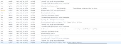

Guten Tag in die Runde,
ich habe nun ein 8GB-Modul installiert, ich kann leider aktuell nicht sagen, welches - ziemlich sicher eines von Crucial. Jedoch habe ich momentan das Problem, dass die Syno (DS720+) sehr unzuverlässig arbeitet. Teilweise ist diese gar nicht mehr ansprechbar (DSM via Browser, FTP,SMB..) nun habe ich auch 2x SDDs eingebaut um den SSD-Cache zu benutzen, diese sind allerdings nicht in der offiziellen Liste von Synology aufgeführt. Daher wollte ich mal fragen wie sich solch ein Verhalten erklären ließe:
- Synology ist nicht mehr ansprechbar
Abhilfe: Täglicher Neustart
- Sporadisch startet die Synology nicht mehr, nach dem Neustart -> Blaues Blinken..
Synology läuft auf aktuellster DSM7 Stable Version.
Woran kann das liegen? Ich habe euch mal das Protokoll angehangen..
Nicht ansprechbar in Form von "DSM nicht erreichbar" oder ist sie absolut tot, sprich keine Reaktion auf jegliche Ansprache, z.B. SMB, SSH, FTP, Ping, usw.?
Falls sie noch pingt und per SSH erreichbar ist, versuche es mal darüber.
Wenn sie also rumzickt, logge dich mit Putty über SSH ein und schaue dir die Prozesse über "top" an.
Reaktionen: Kinderschokolade
Kinderschokolade
21. Jul 2018
29
SSH hab ich nicht getestet - werde ich aber mal machen, wenn es wieder zum Ausfall kommt. Früher (vor zwei Monaten) kam es zum Out of Memory Error, der von DSM7 wohl häufig verursacht wurde. Daher hab ich den geplanten Neustart eingeführt. Da es mich nicht tangiert, wenn die Synology um 01:00 5min offline ist.
Jedoch scheint es so, als würde die Synology nun nicht mehr zuverlässig hochfahren, in diesem Zustand kann kein Dienst die Verbindung herstellen (Synology Photos, Drive) .. Wenn ich per Browser reingehe, dann bekomme ich: Die Seite kann nicht aufgerufen oder gefunden werden als Fehlermeldung.
Soweit ich mich recht Erinnere, konnte man (als es um den OutofMEmory - Fehler ging) die Synology noch per Ping erreichen, jedoch nicht mehr drauf zugreifen.
Jetzt ist es so, dass wenn die Synology nicht mehr erreichbar ist, dass im Protokollcenter nur das HErunterfahren dokumentiert wird und kein Startversuch der Dienste oder Out-Of-Memory-Probleme benannt werden. Erst wenn ich die Synolgoy per Knopfdruck neustarte, sehe ich dies im Protokoll...
Ich werde jetzt mal SSH aktivieren und schauen wie es aussieht, wenn es erneut zu diesem Fehler kommt. Was kann ich außerdem noch tun, um die Fehlerquellen einzugrenzen?
peterhoffmann
17. Dez 2014
6.057
1.855
254
Das ist eher wie ein Stochern im Nebel, sprich im Moment ist alles möglich.
Für dem RAM könntest du einen Memory-Test anstoßen (über Synology-Assistant).
Ansonsten alles im Ausschlussverfahren durchgehen:
Hardware:
  • Cache ausbauen und testen
  • RAM zurückbauen (Original-RAM rein) und testen
Software:
  • Alle unnötigen Pakete deaktivieren und testen
  • falls OK, ein Paket einschalten und wieder testen
