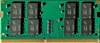

Heute habe ich nun ein 16 GB Modul CT16G4SFD824A.M16FR verbaut.
Mein Vorgehen, falls es relevant sein könnte:
  • DS720+ heruntergefahren​
  • HDDs ausgebaut​
  • RAM eingebaut​
  • DS720+ eingeschaltet (ohne HDDs)
    • Für ungefähr zwei Minuten kurzes, regelmäßiges blinken der blauen LED​
    • Dauerhaftes leuchten der blauen LED​
    • Nach wenigen Minuten: DS720+ per Ping erreichbar​
    • Nach ungefähr 20 Minuten: Weboberfläche nicht erreichbar​
  • DS720+ ausgeschaltet ("abgewürgt" via Power Button)​
  • HDDs eingebaut​
  • DS720+ eingeschaltet (mit HDDs)
    • Nach wenigen Minuten: Weboberfläche erreichbar​
  • Aufrüstung RAM auf 18 GB abgeschlossen - es gab keinerlei Probleme​
Vielleicht mag es noch dem einen oder anderen Foristen / Beobachter etwas Unterstützung bei seiner Entscheidungsfindung bringen.
Vielen Dank an alle bisheriger Mitwirker dieses Threads!!! Ich konnte dadurch vieles lernen!
