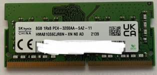

So, hab' aus'm Laptop einen 8GB Riegel DDR4 rausgeklaubt, der läuft in der DS920+ - und der Laptop hat jetzt die 16GB, die auch laufen.
Reaktionen: DaVinci2022
Die Marke ist übrigens SK Hynix…nicht China 😉
