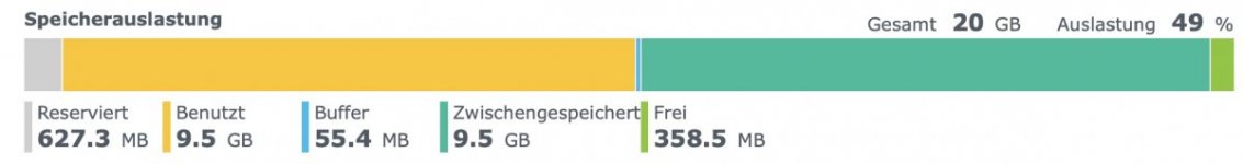

Nabend zusammen,
Ich habe mir den 16GB RAM Riegel von Samsung für 66€ eingebaut und er funktioniert bis jetzt ohne Probleme.
Bei mir läuft eine VM mit 8GB RAM bis jetzt problemlos. Bin aber noch am Testen. Auch nach mehrfachen Neustarts habe ich bis jetzt keinerlei Meldungen wegen Fremdspeicher erhalten.
Laut Ressourcen Monitor ist der RAM ordentlich gefüllt, auch mit System Cache, und bis dato läuft das Gerät problemlos.
Bin begeistert. Danke für die vielen Tips hier.
Grüße
Wonni

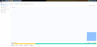

Frage zum RAM upgrade:
Ich habe mir direkt zu meiner DS920+ direkt einen Riegel bestellt:
https://www.amazon.de/gp/product/B07D2DZ42B/
Dieser wird auch "theoretisch" erkannt:
Jedoch wird dieser praktisch nicht ausgeschöpft, den die Auslastung geht nie über 25/26& und ab und an erhalte ich folgende Meldung:
Der Arbeitsspeicher des Systems ist knapp und basierend auf Ihrem aktuellen Nutzungsverhalten wird mehr Arbeitsspeicher benötigt. Wir empfehlen, den Arbeitsspeicher des Systems zu erweitern, um die Leistung zu verbessern. Weitere Informationen finden Sie in diesem Artikel.
Hat hier jemand einen Tipp oder ist der Riegel schrott/nicht mit meiner 920+ zu gebrauchen?
