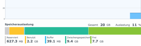

Habe das gleiche RAM-Modul und läuft perfekt, siehe Anhang.

Ich bin etwas verwirrt....
Laut Ressourcen-Monitor sind nur 5,1 Gb Benutzt bzw. 14,1 Gb zwischengespeichert:
In der Docker Übersicht wird mir eine Auslastung von 5,08 GB angezeigt (dockt sich mit den 5,1 Gb aus dem RM)
Jedoch verbraucht laut Anzeige alleine ein Container 9,35 Gb RAM o_O

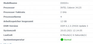

Guten Morgen zusammen,
heute sollte meine DiskStation DS 920+ ankommen.
Ich plane ebenfalls, den RAM auszubauen und haben mir den Crucial RAM mit 16GB dazu bestellt.
Der RAM wird wohl erst in einigen Tagen eintreffen - daher meine Frage:
kann ich die Ersteinrichtung der Synology und die Migration meiner Daten etc. bereits vornehmen und den RAM einfach im "Nachgang" einbauen, oder gibt es Gründe die dafür sprechen, die Syno erstmal nicht auszupacken und auf den RAM zu warten ?
Vielen Dank bereits für eure Hilfe
RAM kannst Du auch später aufrüsten, habe ich damals bei der 216+II auch gemacht.

Ich werde den 8GB Riegel für die DS920+ von Compuram ausprobieren.
Habe mit denen früher schon gute Erfahrungen gemacht was kompatibilität angeht.

Also wer ein Speicherupgrade sucht, das auch verfügbar ist:
Compuram. Die garantieren Kompatibilität und geben 10 Jahre Garantie.
Die Diskstation erkennt den Ram sofort und meckert auch nicht, dass es ein 3t Hersteller ist.
Nachteil: Compuram bieter für eine 920+ maximal 8GB als Erweiterung. D.h. am Ende hat man 12GB in der 920+
Dafür war der Ram, innerhalb von 24h bei mir und das für unter 70€
Nochmal: Die Synology erkennt den Ram als echte Erweiterung, also keine Meldung o.ä.
