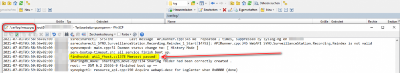

Ich frage deshalb da auch bei mir der RAM Test mit den 64 GB RAM in der RS1221+ "scheinbar" bei 4.97% stehen geblieben ist.
Tatsächlich stand der ein paar Stunden auf 4.97% und irgendwann ging es dann wieder weiter. Ich hatte auch das Gefühl dass ich den tatsächlichen Fortschritt sehen konnte nachdem ich jedesmal den Synology Assistant neu geöffnet hatte.
Jedenfalls war bei mir der Test nach 11 Stunden fertig.
Das tatsächliche Ergebnis konnte ich dann auch nur direkt auf der Konsole sehen:
nur dort war dann im Log eingetragen Memtest passed!
Lass den Test mal einen Tag in ruhe laufen und schau dann ob der nicht doch auch bei dir abgeschlossen wird.
