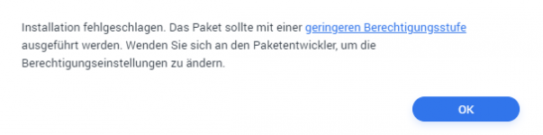

Was mich wundert ist das ich ffmpeg nicht repariert bzw. aktualisiert werden kann da das Paket "Root-Rechte" will und man sich an den Entwickler wenden soll.
Das Berechtigungskonzept wurde von Synology angepasst. Was durchaus sinnig ist, bei der aktuellen Maleware-Flut im Internet.
Folglich müssen aber auch alle Drittanbieter-Apps nachziehen. Bei ffmpeg noch nicht geschehen.

Nun laufe ich jedoch in einen Fehler, welchen ich zum aktuellen Zeitpunkt nicht behoben bekommen. Beim Starten des Updates meckert der Updater, dass das NAS noch eine VMM-Cluster angehört.
Dieses kann ich jedoch nicht beheben, da die VMM-Version nicht mit der 7.0 Preview kompatibel ist und daher nicht ausgeführt werden kann. Deinstallation geht natürlich auch nicht. Update des VMM auf eine aktuelle Version schlägt fehlt aufgrund falschen Rechte im Paket, siehe hier:
Dementsprechend hänge ich aktuell auf der Preview ohne die Möglichkeit auf die Beta upzudaten. Dementsprechend die Info an alle. Passt eure VMM-Version vor dem Update an!
