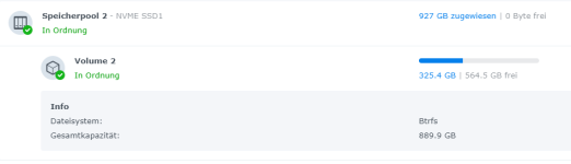

Ich denke es lag am als nicht unterstützt erkanntem NVME-Laufwerk.
Ja denke ich auch. Danke für deine Info bezüglich des/der externen Skripte für die NVMe-Volumes, werde mir das kommende Woche mal beim Update meiner 920+ anschauen.
Im Bild 2 kann man schön die neue Zusatzinfo vom freien Speicher sehen, nun hat man belegt / frei / gesamt

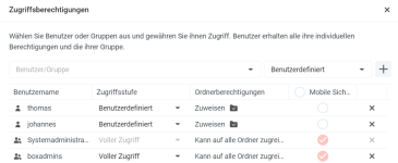

Synology Photos" (aktuell 1.4.0-0458) das Problem, dass ich bei den Rechten für den Freigegeben Bereich keine nicht-administrativen Gruppen (wie z.B. "users") hinzufügen
Ich schau es mir gleich an und berichte danach.
@Benares
Ich hatte keine Beta 7.2 vorher drauf, sondern von der DSM 7.1.1 das Update auf DSM 7.2 final gemacht.
Gruppenanlegen und Zuteilen funktioniert hier.
Im DSM 7.2 in der DSM Gruppenverwaltung eine neue Gruppe angelegt und dort die Rechte vergeben.
Danach SP 1.4.0-0458 gestartet als admin und im freigegegenen Bereich unter Einstellungen Benutzerdefiniert > Zuweisen > in der ersten Zeile oben aus der sich öffnenden DSM Gruppen- u. Userliste die neue Gruppe ausgwählt und mit dem + Symobl nach unten in die Liste geholt.
Achtung 3 x Speichern bzw OK klicken! Damit jedes offene Fenster zugeht sonst gehen die Einstellungen verloren!
Ich weiß nicht ob das vorher auch war, aber das ist mir auch schon vor DSM 7.2 aufgefallen, meine Synology übernimmt den Befehl erst wenn ich das Fenster Ordnerberechtigung schliesse mit Speichern, dann sehe ich drunter liegend das Fenster "Einstellungen" auch hier unbedingt auf Speichern klicken!
Jetzt kann ich die neue Usergruppe "normal" zuteilen in den einzelnen Ordnern.
Anmerkung:
Vielleicht gewöhnungsbedürftig, ABER die neue Gruppe welche du nach unten in die Lister bringst, die steht OBEN IN DER LISTE AN ERSTER STELLE!
Weil zuerst dachte ich auch es ging nicht, weil ich den neuen Eintrag UNTEN in der Liste erwartet hatte!
Also am "Ende" der Liste unten, stattdessen erscheint der neue Eintrag aber OBEN an erster Stelle!
ACHTUNG:
ERST wenn man die Zugriffsberechtigung erneut aufruft steht der letzte Eintrag auch unten in der letzten Zeile der Usergruppen so wie erwartet, aber beim ersten Anlegen steht die eingetragene Zeile OBEN in der Liste!

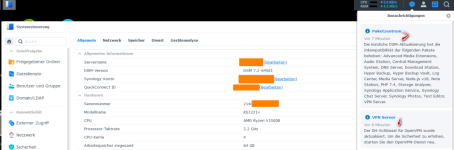

Irgendwas beim DH-Schlüssel (ich muss gestehen, ich weiß nicht mal was das ist) beim VPN Server wurde aktualisiert, siehe Bild oben.
Aber ansonsten:

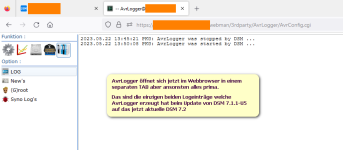

Wie erwähnt, einige kleine Änderung AvrLogger wird jetzt in einem separaten TAB vom Webbrowser bei mir geöffnet, aber läuft eiwandfrei.
Das DSM 7.2 Update hat im Avr Log nur 2 Zeilen erzeugt:

Ich hatte zuvor unter 7.1.1 eine Gruppe "boxusers" (2 Member, johannes & thomas) auf den Freigegeben Bereich berechtigt. Dieser Eintrag war nach dem Update auf 7.2 RC weg. Nur noch Systemadministratoren und boxadmins (also die letzten beiden Zeilen unten) waren da.
Dann habe ich versucht, "boxusers" wieder neu hinzuzufügen, war aber nach dem Speichern nicht mehr da (egal, ob Benutzerdefiniert oder "Voller Zugriff"). Mit den einzelnen Benutzern ging es dann.
Edit:
Nun habe ich eine neue Gruppe "photousers" angelegt. Mit der ging es nun. Mit den beiden "alten" Gruppe "boxusers" (und auch "users") klappt es weiterhin nicht.
