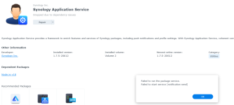

-Reboot -> jetzt ist das M.2 Volume im Arsch -> Online Zusammenstellen schlägt fehl-> erstmal die nötigen Scripte auf HDD kopiert, ausgeführt
->geht nicht, ich soll erst ein Paket der SynoCommunity installieren, damit Bash-Scripte ausgeführt werden können -> gemacht
-Scripte ausgeführt -> Reboot -> Zusammenstellen geht nun
-Pakete starten nicht: Application Service, Photos, Drive Server, Calendar, Contacts (hängen alle vom ersteren ab)
-bei Reparatur des Application Service
Ich dreh hier noch durch

So Problem gelöst.
Ich gebe mal nen Hinweis, woran es lag:
Ich würde jedem hier nur dringlichst dazu raten, NICHT QuickConnect zu deinstallieren :ROFLMAO:
