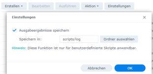

Läuft das Script?
Es ist eingetragen, wo kann ich feststellen ob es richtig ausgeführt wurde?
In den Logs, wenn du welche eingestellt hast.
Edit: siehe Anhang
Ok habe dann das log eingestellt, stand nicht drinne.
Dann gemerkt das ich es nicht als root ausführe sondern mit meinem Nutzer >> kein Unterschied
Die Lösung war dann aber einfach: Keine Leerzeichen in dem freigegebenen Ordner, das Problem hatte ich irgendwann schonmal
Jetzt läuft alles
