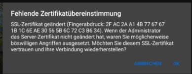

Manchmal erhalte ich bei der Anmeldung in DS Photo auch diese Fehlermeldung:
Nur leider kann ich mit der Meldung irgendwie gar nichts anfangen. Ich habe an meinem Zertifikat schon lange nichts mehr verändert... und was bedeutet der Hinweis auf den "Fingerabdruck"? Und selbst wenn ich die Vertrauensfrage mit OK beantworte, komme ich wieder nicht weiter und DS Photo läuft wieder entweder gar nicht, oder "unrund".

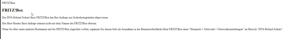

Gebe ich im PC-Browser nur "foto.netzwerkesel.de" ein, wird die Adresse umgesetzt in "http://foto.netzwerkesel.de" und ich erhalte diese Fehlermeldung:
Das hat ja vermutlich irgendetwas damit zu tun, dass ich die externe Adresse im Heimnetzwerk verwende, oder? Und dabei wird auch nicht automatisch auf https umgesetzt, obwohl das in der DS hinterlegt ist.

Achso wegen dem Rebindschutz...
Du musst deine Domains bei der Fritzbox eintragen.
Heimnetz -> Netzwerk -> Netzwerkeinstellungen. Da hast du das Feld DNS-Rebind-Schutz. Probier das mal.

Wenn ich nun eingebe "foto.netzwerkesel.de", dann lande ich auf einer Anmeldemaske meiner Fritzbox. Das ist ja aber eigentlich auch nicht gewollt...

Du bist intern, also im LAN/WLAN? Dann macht es die Fritte so. Klappt der Zugriff nicht, kommt die Anmeldemaske der Fritte.

Ja, intern. Ok, dann ist das "normal".
Ich dachte, das würde ich dann zumindest mit der in #25 geschriebenen Vorgehensweise umgehen können...

Ergänzung:
Schalte ich auf dem Smartphone WLAN aus und gehe über die mobilen Daten, kann ich mit DS Photo auf die Photostation zugriefen.
Sobald ich aber wieder über das heimische WLAN gehe und mich in DS Photo neu anmelde, kommt wieder die oben gezeigte Fehlermeldung mit dem Zertifikat und dem Fingerabdruck.
