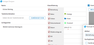

Georgius
10. Apr 2021
231
10
Irgendwie reden wir da aneinander vorbei. Das die Felder mit Regex zu filtern ist ,mir klar.
Ich will das Grüne Mödling nur auf einem Teil der 1. Seite suchen. Diese Wortkombination kommt in zu vielen anderen Dokumenten vor.
servilianus
26. Dez 2017
898
244
63
Nein, ich meinte das eher so. Wäre auszuprobieren, dass der Suchbegriff so nur hier in dem grünen Feld gesucht wird.
Alternativ in den anderen Vorlagen per Regex Regel:
!REGEX:\b/Grüner Montag)\b
genau diese Wortkombination ausschließen.
Reaktionen: AllinOne

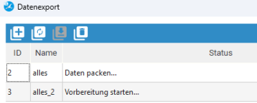

jukus100
11. Nov 2021
22
53
Hi zusammen,
ich habe mal eine Frage zum Datenexport:
Leider bleibt jeder Datenexport immer hängen.
Daten packen oder Vorbereitung starten und das wars.
Das Ganze steht nun schon seit über einer Woche und ich habe nur 400 PDFs drin, die jetzt keine unendliche Größe haben.

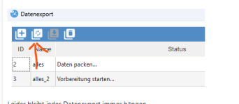

myssv
27. Okt 2019
203
31
Drück mal den Button:
Die Anzeige aktualisiert sich leider nicht automatisch.
