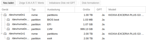

Da ich hier nur noch kleine SATA-SSDs zur Verfügung hatte und diese natürlich auch langsamer als eine NVMe SSD sind, habe ich der Proxmox Kiste dann noch zusätzlich eine 2TB NVMe per PCIe Adapater spendiert.

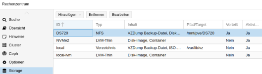

Edit: Weil ich hier mein System auch gerade (mal wieder) "umstricke" :LOL: und gerade Backups auf meiner DS720+ erstellt habe, dazu ein paar Screenshots für Dich, sodass Du sehen kannst wie man dann z.B. eine DS als (Backup)Storage bei Proxmox einbinden kann.
1. Bei der DS einen Ordner (hier bei dem Beispiel Proxmox unter /volume1/Proxmox) als Backup-Ziel anlegen und für diesen den NFS-Zugang einrichten.
2. Die DS bei Proxmox als Storage hinzufügen. Rechenzentrum --> Storage --> Hinzufügen --> NFS
Anschließend ist die DS720 als Storage bei Proxmox vorhanden.
und kann dann bei einer VM als Backup-Ziel ausgewählt werden.
Bei dem Storage kannst Du dann auch alle Backups der VMs sehen und sie darüber zurückspielen.
Wie man sehen kann gibt es auch Dinge bei Proxmox die total easy einzurichten sind.:)
