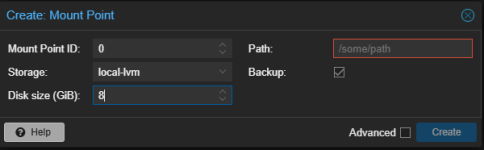

Ich komme jetzt aber in die Richtung, dass ich entweder aus einem LXC oder einer VM, die Daten entweder auf ein Verzeichnis auf der nvme speichern möchte, auf die ein LXC und VM und ich selber von "außen" darauf zugreifen kann. Idealerweise möchte ich, wie für das Backup, einen neuen oder den gleichen freigegebenen Ordner verwenden. Ich bekomme das nicht hin und verstehe das Konzept der MountPoints scheinbar nicht.
Über Ressourcen kann ich dem lxc einen Mount Point zuweisen. Bin ich hier überhaupt richtig? Habe einfach mal probiert.
Wenn ja, meine Fragen zu dem Screenshot

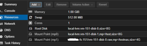

1. Es werden nur Ressourcen in Form von raw images bereitgestellt, oder?
2. Disk size: Für Local-lvm scheint das nur die maximale Größe zu sein. Da es auf LVM thin landet, wird der Platz dann blockweise bei Verwendung bis zur angegebenen Größe beansprucht, korrekt?

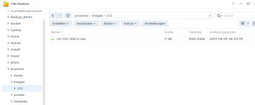

Beim NFS Storage legt er eine raw Datei auf der NAS in der maximalen Zielgröße an, in welche dann geschrieben wird, korrekt?

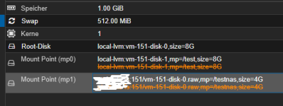

und dann noch: Wie bekomme ich die wieder weg. Sind nach "aushängen" weiter ersichtlich:
Edit: erledigt, man muss den Container neu starten und dann entfernen.
