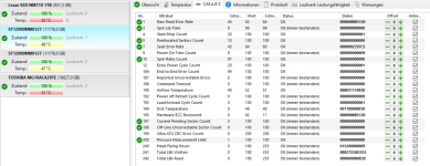

ganz doofe Frage: Wir kann ich erkennen, ob Smartwerte bzw. die Betriebsstunden zurückgesetzt wurden?
Ich kann im DSM 6.2 unter Speichermanager HDD/SSD für jedes Laufwerk (Integritätsstatus) die Betriebsstunden lesen.
Gibt es andere Tools, an diese Info zu kommen, zB wenn die Platte in einem externen Gehäuse sitzt.und wenn hier 0 Stunden steht, wie erkenne ich ob es wirklich 0 sind oder ob der Wert zurückgesetzt wurde ?
Danke
maxblank
25. Nov 2022
5.094
2.907
309
Wenn die SMART-Werte professionell, auch evtl. mit betrügerischer Absicht zurückgesetzt wurden, halte ich das Herausfinden für sehr schwierig.
Du kannst die Datenträger, je nach externem Gehäuse auch am PC oder Laptop mit Crystal Diskinfo, HW Info, vielen Hersteller-Tools oder HD Sentinel usw. auslesen, aber da wird dann auch nichts anderes stehen.
Ich würde da eher mit der Lupe die SATA-Anschlüsse begutachten, auf äußere Abnutzungen achten und bei vertrauenswürdigen Quellen bestellen.

Mit was hast du den durchgeführt?

Hast du das auf dem NAS laufen?

Nein, externe Dockingstation und läuft unter Windows.

Verwendet zum Teil leider weniger gängige Bezeichnungen und leider fehlt die ID zu den Werten. Ansonsten Top Software. Habe ich schon sehr sehr lange im Einsatz.
Wenn es die Zeit und der Ehrgeiz hergibt, möchte ich es zum auslesen der DS umsetzen. Weil Standardmäßig funktioniert das nicht. Hat der Entwickler leider nicht aufgrund der vielfältigen DS Modelle umgesetzt.
Aber es kann umgesetzt werden.

Genau, das was Du verlinkt hast meinte ich.

Bei der Ansicht SMART Werte, da steht keine ID dabei. Mich stört es zwar nicht, wirklich weil ich weiß um was es geht.

Die Spalte Nummer entspricht doch der ID, oder?

Habe auch die Pro Version, aber diese Spalte gibt es bei mir nicht.
Muß ich mal die Einstellungen durchstöbern ob man da was ang od. abwählen kann.
