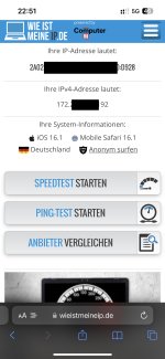

15.028
5.403
Die IP aus dem Screenshot aus Post #53 ist keine öffentliche IP -> DSLite
