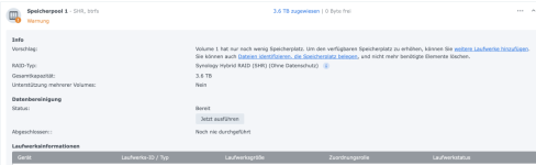

@DerDude76
1.

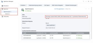

2. Sollte bestenfalls so aussehen:

Okay, das ist kein Ausfallschutz, sprich die beiden Platten "haben nichts miteinander zu tun". Dann bleibt dir nur, die Daten zu exportieren (Backup) und wieder auf die neuen HD einzuspielen.
Wenn alles so bleiben soll, "doppelter Speicherplatz", kannst du nach dem Backup auch beiden Platten rausnehmen und auf den NEUEN wieder einspielen. Aber dafür ist ein externes Backup umso wichtiger. Wäre aber nicht mein Favorit.
Wenn du es richtig machen willst, halbiert sich zwar der Speicherplatz, also nicht 16TB, sondern künftig 8TB. HB von beiden alten Platten und anschließend nit den neuen HD ein SHR mit Ausfallschutz (Filesystem: btrfs) aufsetzen. Dann Daten zurückspielen.
