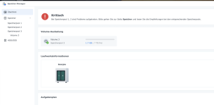

ich bin endlich mal dazu gekommen meinen Festplattentausch mit euren Tipps in Angriff zu nehmen.
So weit hat das auch alles mit ein paar Hürden geklappt.
Das System ist jetzt SHR mit Datensicherung bei 2 8TB Platten.
Ein Backup auf eine externe Platte habe ich ebenfalls gemacht (lief von Donnerstag Abend bis heut morgen).
Jetzt habe ich aber das Problem das Backup zurück zu Spielen.
Alle Ordner zu Wiederherstellung sind grau hinterlegt und können nicht ausgewählt werden.
Warum ist das so ?
LG
Sebastian

Ja, das ist jetzt ein absolutes Durcheinander und auch gefährlich für deine Daten. Kannst du auf deine Daten zugreifen?
PRIORITÄT 1: Zuerst mit Hyper Backup ein funktionierendes Backup auf die externe Platten erstellen und dieses nach Erstellen testen.
Vorher bitte keine Platte ziehen, nichts formatieren, nichts löschen und alle Meldungen in DMS 2x kontrollieren. Wenn du unsicher bist, nachfragen.
Bitte auch nicht den neuen Speicherpool entfernen, bevor das Backup steht und getestet wurde.
Während das Backup läuft, bitte alle aktuellen Infos erneut liefern: DSM Stand, Screenshots vom aktuellen Speicherpool usw.

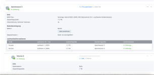

So, bin kurz zu Hause und schieb direkt mal ein paar Bilder und Infos nach.
Also eine zweite Sicherung habe ich quasi noch auf der zweiten Platte des alten Systems. Die beiden Festplatten sind jetzt wieder in der Station und laufen auch einwandfrei.
Über den HyperBackupExplorer kann ich übrigens auch da nur bis zu den Dateien zugreifen und diese dann aber nicht öffnen.
Über den Finder geht es dann aber. Scheint also Normal zu sein.
Sicherung läuft....

Wiederherstellen wäre Aktuell schon ganz großes Kino.
Backup erfolgreich erstellt.....
Und nun ?
