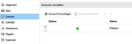

Ein großes Geschenk: Files läuft bei mir in Grommunio und nutzt dazu nativ meine NextCloud auf einem anderen Server!
Nie war frickeln so einfach! Ich habe das Grommunio - Files Paket nicht installiert. Habe mir lediglich im Admin-Interface unter meinem benutzer-Account die Rechte für Files gegeben
Dann den Web-Client aufgerufen und hier das Plugin aktiviert. Anschließen unter Dateien in den Einstellungen meinen NC Server eingegeben und BINGO!
Es funktioniert und ist deutlich schneller als bei KOPANO!
Pobiert es aus. Vor allen benötigt man nur das WEB-Client-Plugin und kann bei der reinen GRO-Core Installation bleiben. Jetzt habe ich wieder die volle Funktionalität die wir benutzen wie unter Kopano.

Ich denke, Du sitzt da gerade einem Irrtum auf. Was Du beschreibst, konnte man schon lange und was da aktiviert ist im Plug-In, ist das WebDAV-Modul, was ich schon seit Anbeginn nutze.
Wenn das von Dir beschriebene so wäre, müsstest Du wie in Kopano zwischen den Protokollen bzw. Plattformen erst mal wählen und dann die Eingaben hinterlegen. Aber die nextCloud-Einbindung gibt es dort leider nicht.
Was nun eher sein könnte, dass Du das WebDAV-Modul von nextCloud angesprochen hast und dann geht das natürlich auch, aber dann ging das auch schon vor dem aktuellen Update.

geht bei mir seit dem heutigen Update. Webdav ist bei mir nicht installiert auf der Syno aktiviert Sondern nur in der NextCloud VM und wird dort ohne das Gehampel mit den Protokollen realisiert. Es ist das alte Files Plugin wie bei Kopano nur in neuer 5.0 Version. Ameldung habe ich im GRO-Forum beschrieben. ---- Probier es einfach aus! Es geht jetzt mit NextCloud, als es noch mit ownCloud lief, lief es bei mir eben nicht.
Und jetzt geht es auch mit Clients aus dem Internet

Licht und Schatten!
Zugang auf meine direkt auf der Syno laufende Nextcloud funktioniert. Ob das früher schon ging oder nicht - keine Ahnung! Auf jeden Fall schon vor dem heutigen Update. Habe nämlich erst Files aktiviert, die Nextcloud verbunden und dann ein Update gemacht. Das letzte "zypper up" habe ich vor ein paar Tagen durchgeführt.
Was mir aufgefallen ist, dass sich vorhandene Ordnern nicht öffnen lassen und man deren Inhalte nicht sehen kann. Nur wenn ich einen neuen Ordner anlege (direkt aus dem Web-UI) kann ich diesen öffnen. Habe dann mal einen Anhang aus einer Mail in die "Dateien" geschoben. Das klappt prima!

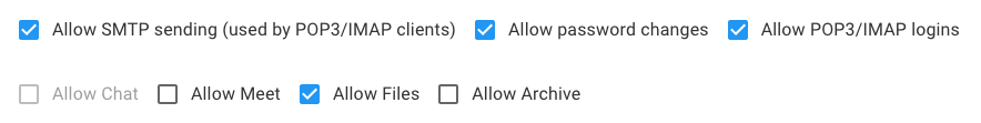

Im Zusammenhang könnte das im Gro-Userbereich wählbare "Files zulassen" auch deaktiviert sein, denn was wir hier die ganze Zeit in Funktion haben, ist das Files-Plug-In vom Coremodul, welches wir bereits von Kopano kennen.
Dagegen die Anwahl von Chat zulassen, Meet zulassen, Files zulassen, Archive zulassen im Gro-Userbereich aktiviert für den User die Optionsmodule und insbesondere für "Files zulassen" wurde mit dem heutigen Update von OC auf NC umgestellt. Wie allerdings dessen Einbindung funktioniert, ist mir bis dato schleierhaft, ich habe jedenfalls bislang nichts darüber gefunden.
