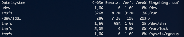

Hab mal mit meiner alten Kopano VM im VMM experimentiert:
Das betrachtete Phänomen scheint ein BUG im VMM zu sein:

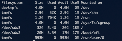

Df -h innerhalb der Kopano VM
Ansicht im VMM

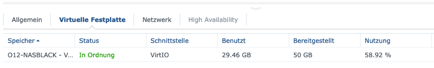

Also eine Differenz von fast 22 GB zwischen beiden Anzeigen. In der VM 7,3GB auf der /dev/sda1 genutzt. Angezeigt im VMM 29,46GB.
Im VMM hatte ich zuvor die virtuelle Festplatte von 30 GB auf 50 GB vergrößert. Das entsprechende Resize habe ich aber noch nicht gemacht, deshalb steht als Größe für die /dev/sda1 in der VM noch der alte Wert 28GB.
Danach habe ich einen OVA-Export der KOPA-VM gemacht. Die Größe der OVA Datei liegt bei lediglich 7,9GB. Mit entsprechendem Overhead also exakt beim genutzten Speicher in der VM. Das OVA habe ich dann in den VMM importiert und was ist zu sehen:
Obwohl die OVA VM noch nie gestartet wurde, sind wieder die 29GB ausgewiesen.

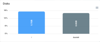

Meine GRO-VM läuft unter Proxmox, da kann ich nur die Basis-Größe der vHD sehen und die Größe der Snapshots. Belegungtdaten gibt es nur in der VM mit df -h
Und das passt super zu:

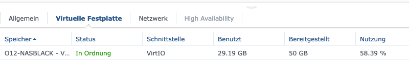

Abschließend hier noch die beiden unterschiedlichen Auskünfte zu einer virtuellen Synology Kiste (vDSM)
Aus der vDSM
und aus dem VMM
Also eigentlich eine sinnfreie Angabe, bzw. nur die Angabe der bereitgestellten Dateisystem-Größen und nicht die reale durch Daten belegte Nutzung

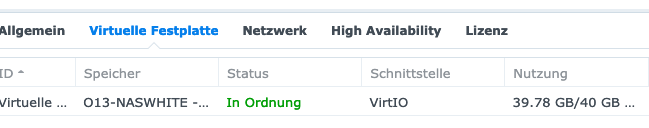

Man muss das eher so lesen: Der VMM sagt das er zur Nutzung 39GB von definierten 40GB zur Verfügung stellen kann. Ob die auch so real als Verbrauch genutzt sind sagt er nicht. Das sagt dir nur df -h in der virtuellen Maschine. Und wenn du die echte Größe der virtuellen Festplatte ermitteln willst, muß du die krypitsch benannte Datei auf dem NAS suchen und dir dessen Größe anschauen.
Da kann ich keinen genauen ORT angeben. Das hängt davon ab wie und auf welchem Volume du den VMM installiert hast.

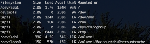

Allerdings bleibt die Diskrepanz, die ich mir nicht erklären kann

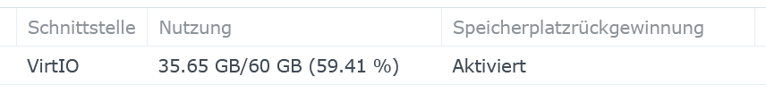

Speicherbelegung in Grommunio
localhost:~ # df -h
Filesystem Size Used Avail Use% Mounted on
/dev/sda3 60G 33G 25G 58% /
Speicherbelegung im VMM
vielleicht sinkt diese noch durch diese Bereinigung, mal sehen.
Inzwischen ist die Belegung der VM bei mir minimiert, da muss man wohl etwas Geduld haben
